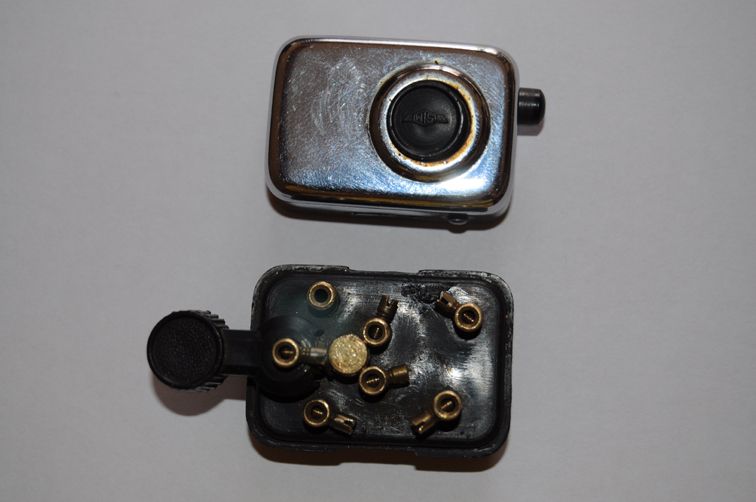

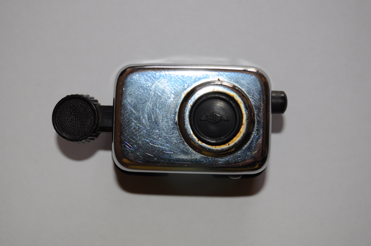

Hola a todos a ver si alguien me puede ayudar a poner los cables cada uno en su sitio. Es de moto guzzi 73c. Del volante magnetico salen 2 cables amarillo y negro, la bocina es nueva tiene para 2 conexiones, el conmutador tiene 3 posiciones de luces larga,corta y posicion. El timbre es el redondel negro mas grande y paro a la derecha, del faro salen 3 cables marron, azul y blanco. Creo que lo he explicado bien, sino me decis. Me tienen loco los cables, un saludo a todos los foreros y gracias.

Ante todo no conozco la 73, supongo sera como la 65.vendria bien una foto de la carcasa cromada por la parte trasera, y del claxon y ya puestos del foco y sus conexiones. y el conmutador abajo no lleva otro boton el de la flecha blanca?
- lo primero es saber los dos cables ke te salen del plato cual es cada uno, supongo ke uno sera de la bobina de alta y el otro del alumbrado.
Para saber cual es cada uno, arranca la moto, pon un cable al chasis de la moto, y toca la punta de cada uno de los ke te salen del plato, el cable ke tokes y se pare la moto ese es el cable de alta, y ese lo tendras ke conectar al rojo, en cuanto al claxon, hay ke saber si cuando pulsas le das masa o corriente y el cable iria del verde al claxon
luego el otro cable el de alumbrado ke te sale del plato conectalo al amarillo, y azul y violeta serian cortas y largas, y el blanco apagado.
creo ke la instalacion seria asi, pero sin tenerlo delante y mirar el tester.
No obstante lo primero, haz el boton de pare y asi lo descartas.

Bueno hante todo daros las gracias, hice lo que me dijo bulu descartar el paro ice las conexiones que me pones y funcionaba no he puesto la luz trasera donde la conecto? la puse al blanco y no funciona teniendo en cuenta que solo tengo para 2 conexiones en el claxon a se me olvidaba como esta recien pintada saque un cable del faro al chasis x que igual no tenia masa y era x eso.muxas gracias de nuevo.
 Asunto: Re: conmutador de luces
NotaPublicado: 29 May 2012, 19:59
Mensajes: 225
la luz trasera la puedes poner en el amarillo tbm o a corriente del claxon
NotaPublicado: 30 May 2012, 14:34
Registrado: 03 Nov 2010, 15:44
Mensajes: 9
GRACIAS BULU otra cosilla,solo pita cuando apago las luces tendre algo mal? larga,corta y apagado solo pita en apagado. como lo ago. muxas gracias.
