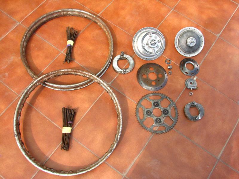

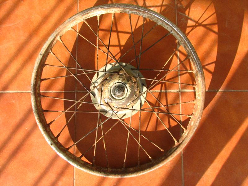

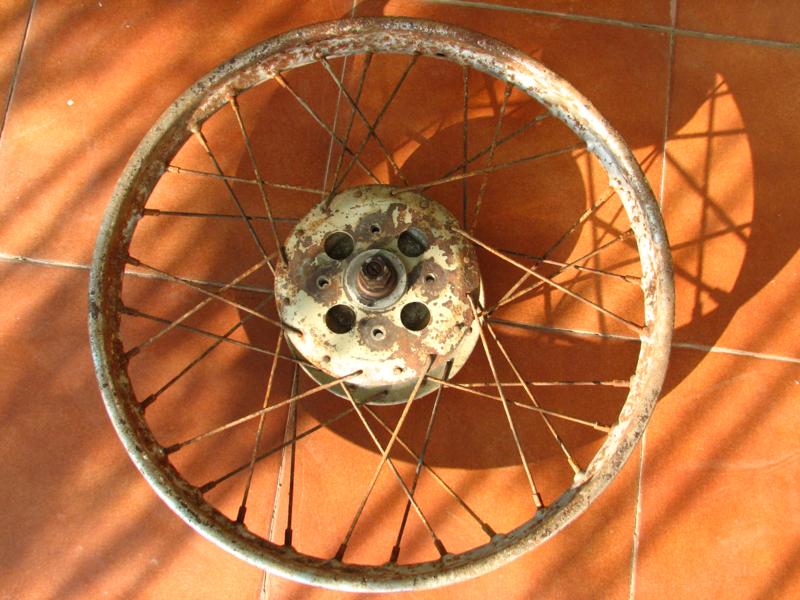

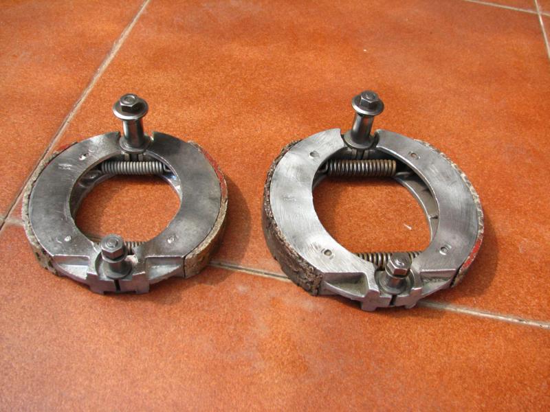

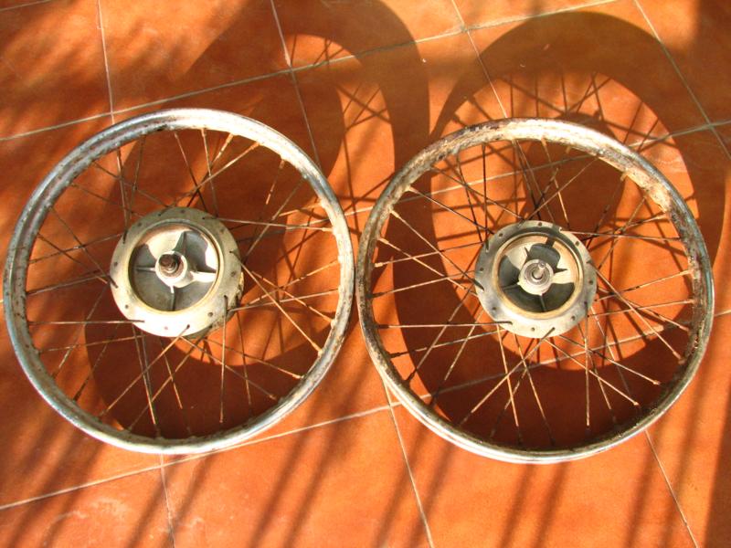

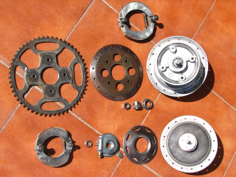

Le llegó el turno a las llantas. Le he hechos unas fotos para poner los radios correctamente después de cromarlas. Ahí van por si sirven de ayuda para los que vamos por esta parte de nuestra Z98. También están los bujes y las zapatas.
Salu :022:

Pos al toro y suerte.

Esas zapatas precisan Ferodo como el comer :23:
Como te dicen,¡¡ al toro¡¡

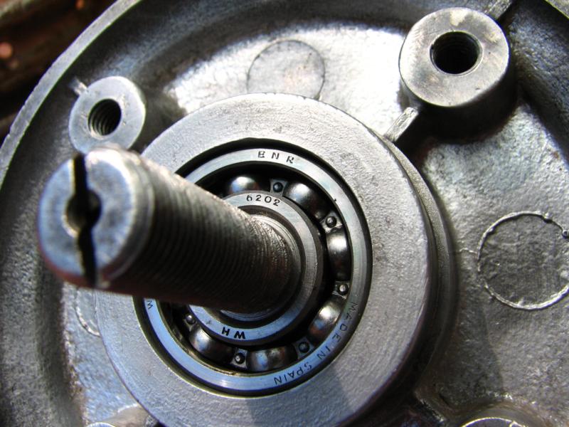

Yo estoy con lo mismo pero en una 73, lo unico que al final compré llantas nuevas, si puedo las radiaré la siguiente semana.
¿este modelo ya traía rodamientos? porque yo me he peleado bastante con las bolitas, al final, me han quedado bien pero ha costado.
El fin de semana a ver si puedo pulir los bujes

Peleas ? discordias con las bolitas, Noooooooooooo.
Si es como yo me imagino, osea que en una pista del tambor vallan 10-12 ó 20 bolas, creo no hay problema en colocarlas ( yo no lo he tenido nunca ). Dícese de impregnar con grasa toda esa base ( pista, alojamiento o sitio donde deben rodar las bolitas ), se colocan y claro se quedan pegadas a la grasa y no se caen ¿ problemillaaaaaa ? no sé si a la hora de meter el eje me tiemble un poco la mano y se caiga alguna puede serrrrrrr, ésta es la forma en que se ha hecho siempre ( creo ) yo no he tenido problemas.
Saludos Memeces. :025: :025:

Es cierto, mientras este bien impregnado de grasa y metiendo el eje con cuidadito, no deben de moverse ninguna bola.

Problema con las bolas tal cual no. sino a la hora de apretar. si le daba mucho quedaba trabado si aflojaba un poco era demasiado... pero bueno al final ha quedado bien. aunque desconozco el por que pero en el buje trasero me va mejor hacia adelante que si girara hacia atrás

Así estoy yo, con las ruedas desmotnadas, y esperando juntar dinero para comprar los radios y los aros.
Gracias por poner las fotos.

me pregunto si los mismos rodamientos que has metido en tu buje valen para la 65. Como veo el numero, será mucho mas facil encontrarlos aqui en Australia.
Saludos: El Guiri

Seguro que no le valen, pues el je es más grueso.
